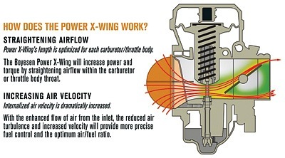

Что обозначают красные линии, пересекающие этот самый PowerWing?
MAD-Dog
Сообщения: 319
Мотоцикл: Минск ММВЗ-3.112.12
Откуда: Россия-Томск
Re: POWERWING
Сообщение MAD-Dog »
Я английский не знаю и прочитать ,что написано на картинках не могу,но предполагаю ,что это типа потоки воздуха наверно.
Варг Викернес.
Makak
Сообщения: 297
Re: POWERWING
Сообщение Makak »
MAD-Dog писал(а):Я английский не знаю
Да английский здесь не при чём. Художник, скорее всего, не понимает сути вещей — оторван от реальности, а может и просто устал. Он пересёк линиями, обозначающими поток, металлическую пластину PowerWing'a.

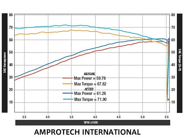

Полнейший бред, на полном дросселе то есть режим максимальной мощности эта хрень скорее мешает создавая дополнительное сопротивление потоку воздуха она может помогать только на половине открытия заслонки на графике я вижу абсолютно идущие параллельно линии во всем диапозоне оборотов
из этого могу предположить что все это очередная разводка так же как и хитроумные завихрители потока
