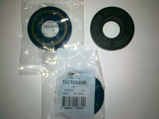

я буду ставить себе вот такие Corteco сальнички...
они чуть уже на 3 миллиметра. но как показала предыдущая практика очень надежны.

я на таких 3 сезона мотор жестко эксплуатировал... Отлично держат и не деревенеют.
Только пресую я их наоборот.
2T Performance
