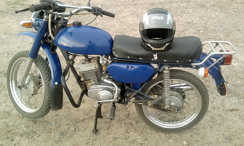

у меня точно такой же минск точно такого же цвета с таким багажником тоже 1991 года :) :

я бы убрал стойки багажа а то зад громосткий слишком
RoGer
Сообщения: 325
Re: Мой минск 311212 91 г.
Сообщение RoGer »
багажник удобненький этот хотя на минсках таких никогда и небыло!!!
мот класный,а вот шлем на пасажирском сидении плохая примета.

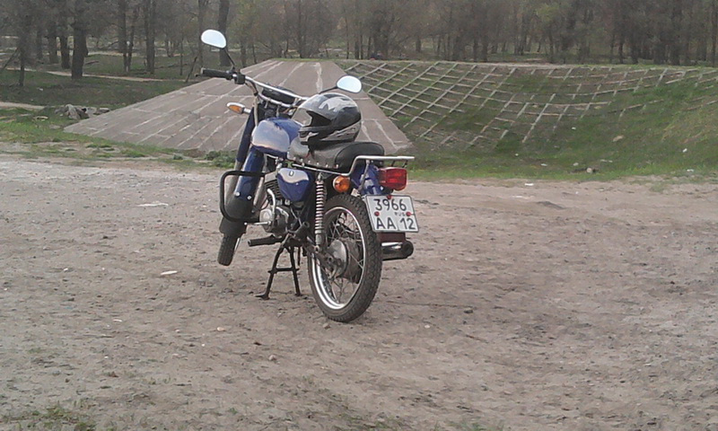

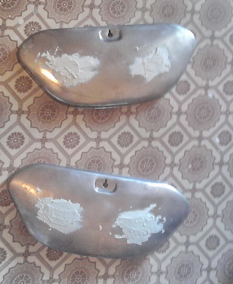

вот начался новый сезон и решил кардинально взяться за своего коня))
работы было проделано много:
1)во-первых заменил заднюю покрышку на родную,вид сразу стал более компактным:),
2)заменил багажник на родной(хотя старый и удобный был,но длинноват слегка),
3)выкинул пластмассовые поворотники,ненадежная вещь!назад поставил родные,а вперед прикупил другие,родные как то не смотрелись;
4)перетянул сиденье;
5)поменял заднюю звездочку,цепь,барабан сцепления;
6)коммутатор,генератор новый поставил!свет стал ощутимо ярче!:)до кучи и проводку решил поменять;
7)сделал капремонт двигателя,поменял подшипники,сальники;
8 )затем взялся за внешний вид:за шпатлевал неровности на баке,бардачках,крыле заднем.Покрыл грунтовкой,покрасил,цвет выбрал примерно как родной,тока слегка посветлее.Финальным слоем покрыл лаком.

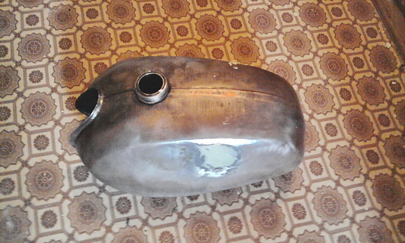

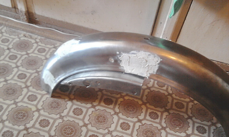

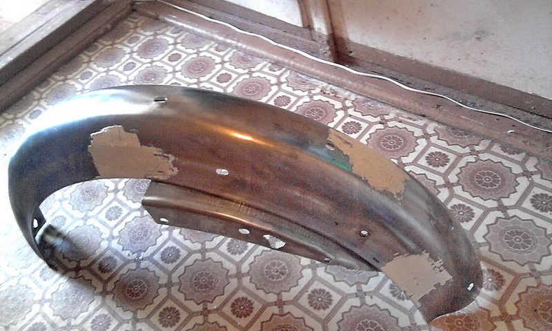

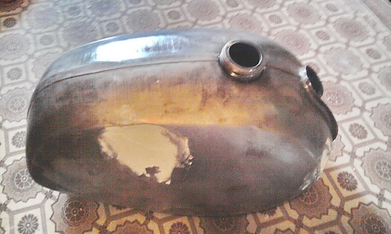

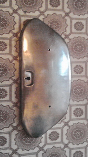

К сожаления запечатлел не весь процесс восстановления,а тока покраску.

За качество фото не судите,фоткал с телефона.

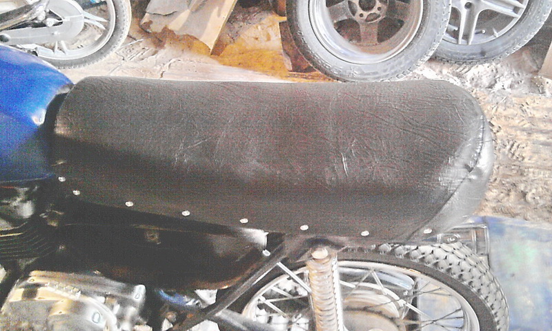

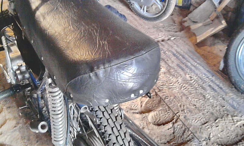

Сиденье.
мотоциклы - это жизнь!

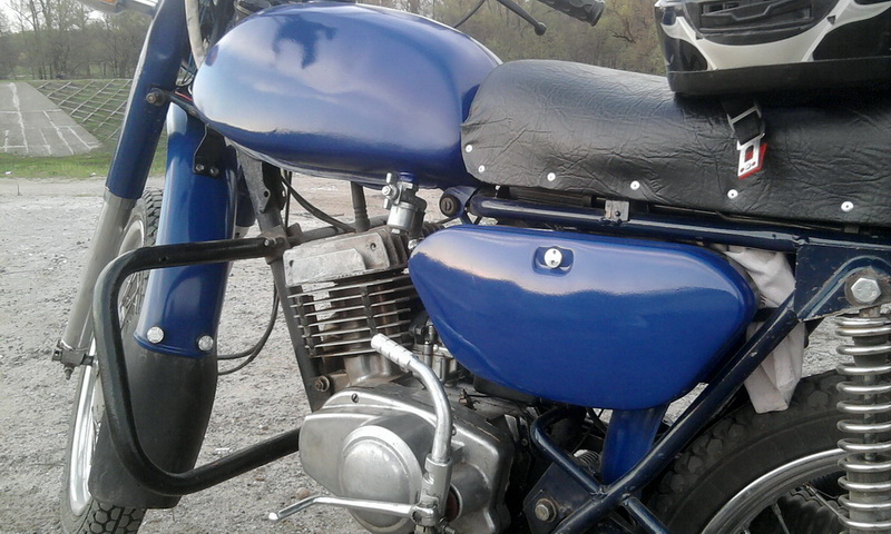

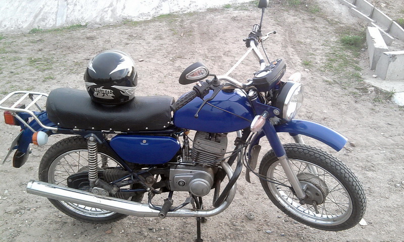

Вот что получилась)

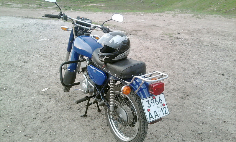

Еще фото.
