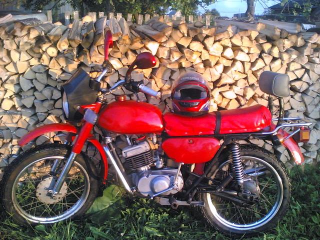

а вот моя

Я вот весной чехол купил и перетянул сидушку,сейчас она уже начала частично рваться на месте прокола под заклепку.что ни говори а лучше самому сшить,которые в продаже из очень тонкого материала,их только как выкройку можно использовать

я взял тент ну материал которым прицепы у фур обтягивают и им обтянул.мне нравится и материал очень крепкий

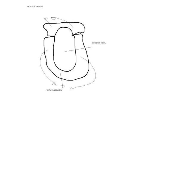

народ может кто нить чертежик подкинуть для выкройки?буду очень благодарен :wink:
Re: Перетяжка сидухи!
вот так вырезай материал,а остальное твоя фантазия

спасибо :)
