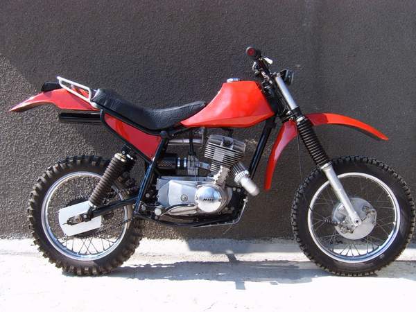

Даже если его делают под кросс, только не с планетовским движком, он малооборотистый и длинноходный
Кельт
- Сообщения: 272
- Зарегистрирован: 24 янв 2009, 01:00
- Мотоцикл: Минск 112.11,ИЖ-Планета 2,строю кроссоПеС.
- Откуда: Вологодская область.
Re: Иж
Тут соглашусь только с высокозадраным немалолитровым баком. Остальное - вынужденные меры и концепции говномесок.Какого [овощ] колектор загнут в противоположную от выпускноо окна сторону???
2. Поднимать центр тяжести и так не легкого мотоцикла, да он хуже урала без коляски будет ездить.
3. А бак с 20ю литрами бензина еще выше???
4. Взялись делать кросс, а моноамортизатора нет, ну и нафига этот дорожный просвет?
Для кросса такой двигатель не годится. Излишне тупой, тяжелый и маломощный. Но тут в лучшем случае эндуро. На самом деле говномеска.Даже если его делают под кросс, только не с планетовским движком, он малооборотистый и длинноходный

Разворачивать ток выхлопных газов на 180+угол окна, вместо 180-угол окна?вынужденные меры и концепции говномесок
Поясните плиз темному, какоый выигрыш дает выхлпушка слева по сравнению справа. Кроме потери мощности при бОльшем угле разворота.
Ну и без моноамортизатора всеравно хлам.
Если делать такой просвет, то ход подвески должен быть как можно больше, со стоковым гумном эт невозможно по определению. А значит смысл этого просвета теряется.

высота подвески определяет глубину ухабины в которой ты не сядешь на двигатель. Ход амортизаторов определяет мягкость продвески. Между прочим, на кроссовых ижах, чезетах и прочих мотоциклах нет моноамортизатора. Он пришел как новая концепция задней подвески мотоцикла с более прогрессивной характеристикой.
Знаешь, твои слова насчет моноамортизатора, а именно "Ну и без моноамортизатора всеравно хлам" - это даже смешно. Вот, набросал парочку фраз по твоему примеру: "Ну и 2т всеравно хлам", " Ну и без резонатора все равно хлам", "Ну и самодельный всеравно хлам". Не нравится - не кушай, да другим не мешай.

Кельт, на дворе год 2009, уже почти 2010.
Я мыслю соответственно.
Не силен в истории, по мо моему довольно давно появилась эта новая идея.
И строить нынче мотоцикл по старой технологии глупо.
Про ухабины, хм.
Ты мне скажи, ты часто сажал моц на брюхо? (я сажал минск, но это задача не реальная там, где хоть какое то подобие дороги)
У эндуро посадка не высокая, просто защитная пластина стоит.
У кроссача высокая из за дикого хода подвески, рассчитанного на высокие прыжки.
В итоге мы обладаем только минусами.
Для эндуро он высокий, для кросса нет подвески.
Тут еще есть охренительный нюанс.
У эндуро подвеска рачитана на ход ВНИЗ, у кроссача ВВЕРХ.
В связи с предполагаемым рельефом дороги и скоростным режимом.
Пр кросовые Ижы лучше не говори, это довоенные конструкции, фтопку их ваще.
На своем минске в стиле эндуро езжу, это писец.
При скоростях больше 40 дороги уже нет.
Едешь вестибулярным аппаратом исключительно.
Какой тут нафег эндуро на родной подвеске.
40 это не скорость ниразу.

На "брюхо" я садил и планету, и минск. при том ж[ой!]а у обоих приподнята на 4 см. Дело почти обычное. Это раз.
Подобный мот я строю доя ползанья по говнам и там где вовсе нет дорог. Или до меня прошли опосля дождичков Массеи 680 и т-150к с гружеными прицепами ^.^. Такая техника - не для дорог, согласен. Или для дорог таких, какими ты их не видел.
Да, кстати, кто тебе сказал что подвеска останется короткоходной? Кроссовая вилка, кроссовые же амортизаторы и вуаля! Что, не веришь? Зря. Как только придет пара необходимых запов - начну постройку. Там буду выкладывать фото. А до того времени я оставляю этот спор как безосновательный! Ты ездил на кроссачах? Я, можно сказать, нет. Пара выездов на ЧЗ и один на убитом к-16 - не в счет. Больше разглагольствовать не стану. пока.

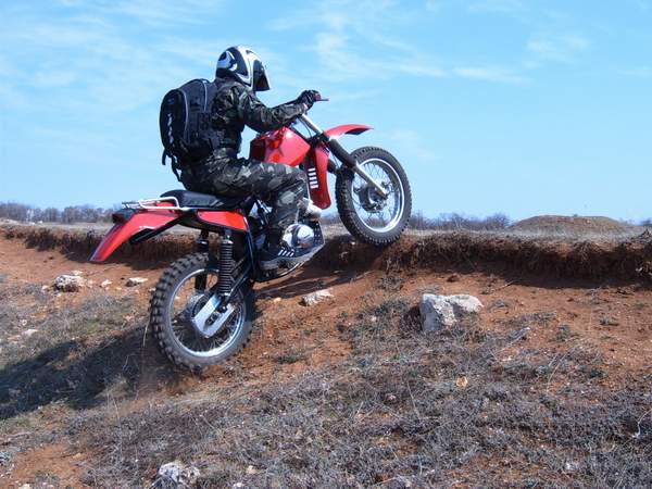

Фотки этой же планки с мотоижа.А так хороший аппаратец вышел.
- 004[1].jpg (39.38 КБ) 1537 просмотров
- 007[1].jpg (49.08 КБ) 1537 просмотров
- 002[2].jpg (43.62 КБ) 1537 просмотров

Видео давайте. А выхлопную трубу могли бы и без колен сделать.

Кельт, вроде не про твой мотоцикл была реч. Или я что то упустил? о_О
Pleshkov, ага, ездит. Не более. )
Мой пепелац тоже там с тем же успехом проедет.
Ждем тады продолжения.
Re: Иж
хахахахахахахахах вообще то если быть по честному это наш с батей ижак я когда то на сайт какой то кинул а как ты ее нашел мы ее уже как 2 года продали
