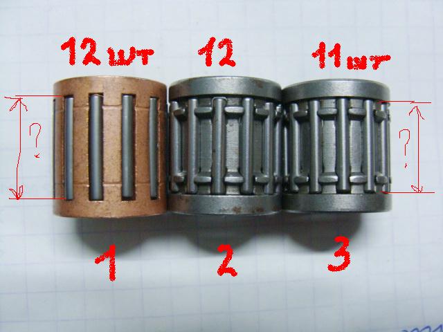

Вот прикупил подшипники ВГШ и все они какието разные,в двух по 12 иголок в одной11,на омедненном иголки длиньше :? может кто столкивался,какие ставили,какие лучше ходят, :?: посоветуйте.
