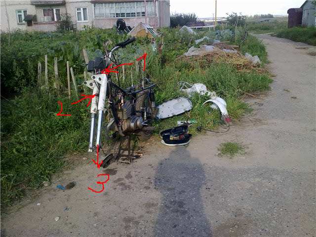

Сегодняшняя работа, готовлю к покраске. Красить буду крышки бардачков, крылья, бак, кожухи вилки. Краска на раме и остальных частях неплохо сохранилась, оставлю родную.
Так и не понял как снять кожух вилки, снял колесо, открутил гайки над верхней траверсой, дальше то что?

DimKo писал(а):Сегодняшняя работа, готовлю к покраске. Красить буду крышки бардачков, крылья, бак, кожухи вилки. Краска на раме и остальных частях неплохо сохранилась, оставлю родную.
На этом 3.112.11 Минске я сдавал на права:
снимаются кожуха легко :)
1-снять колесо
2-открутить гайки над верхней траверсой
3-ослабить болты на нижней траверсе(там где сигнал крепится)
4-выдернуть вниз перья вилки и благополучно снять кожуха :)

вот наглядно действия пронумированы :)
1-снять колесо
1-снял
2-открутил, выскочили пружины.
3-болты на траверсе выкрутил вовсе, т.к. снимал переднее крыло
4-выдернуть? значит с усилием? этого я не делал, завтра попробую.
