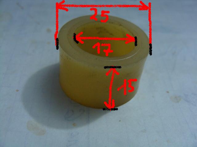

кто может дать размеры этой втулки? Моя поплавилась и размеры я снять не смогу((
Re: Вопросы по коленвалу
denis могу кинуть завтра если устроит

а что нибудь еще кроме фторопласта можно?
Какой двигатель :?: Можно попробывать и с латуни,бронзы,меди,алюминия да и наверо из стали тоже,разницы помоему не вижу,главное размеры выдержать.
двигатель 105

denis писал(а):кто может дать размеры этой втулки? Моя поплавилась и размеры я снять не смогу((
Вот размер если надо ещё,думаю разберёшся.

Распорная втулка (размер) двигателя 105,левая цапфа кв.
