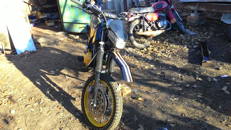

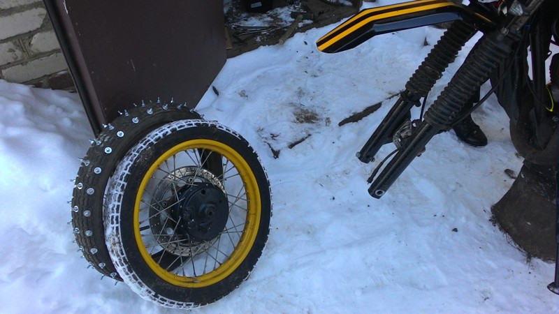

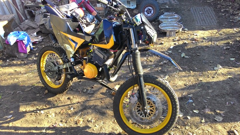

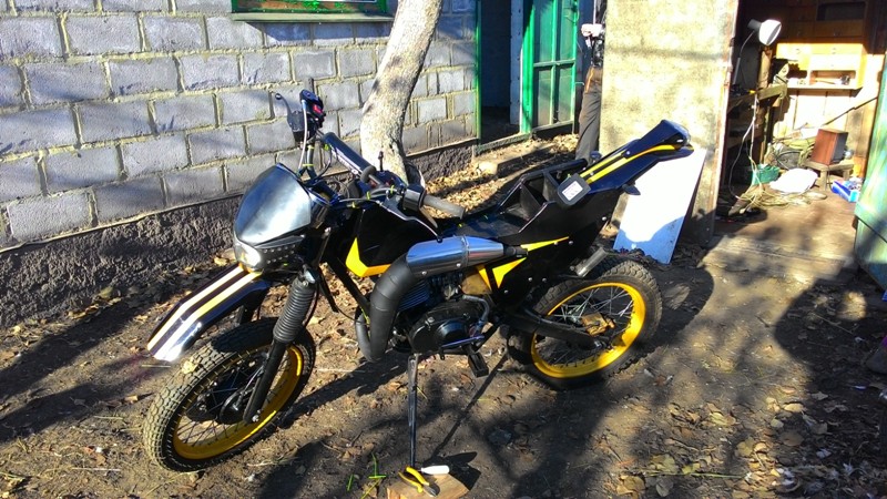

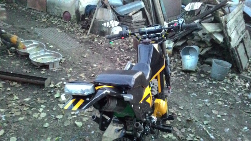

Немного не продумал одну вещь, но в будущем постараюсь исправить. Суппорт неподвижно прикручивается к маятнику. Из-за этого при натяжении цепи диск относительно него двигается, а он нет( т.е. может диск бить по суппорту, что у меня наблюдается с 16 звездой, с 14 звездой все гуд, с 11 звездой, наверное, будет только наполовину входить между колодками).
Ждите продолжения. Числа 6-7 ноября поеду доделывать.

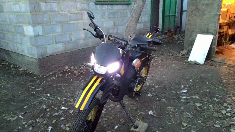

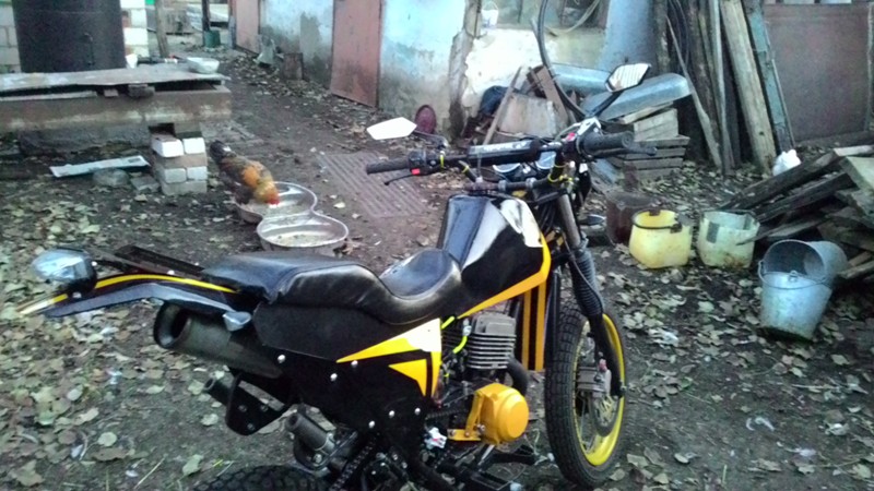

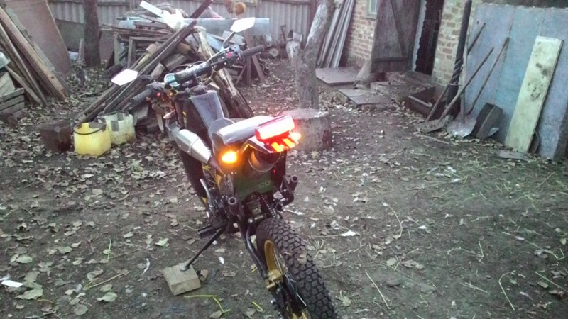

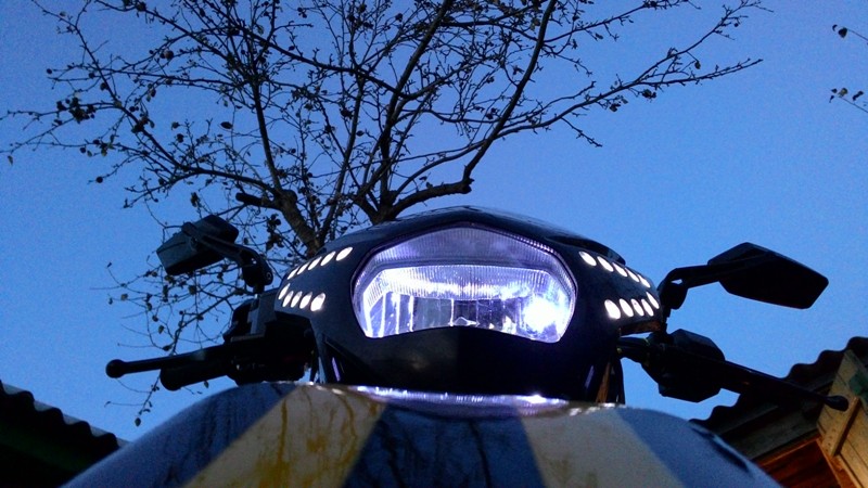

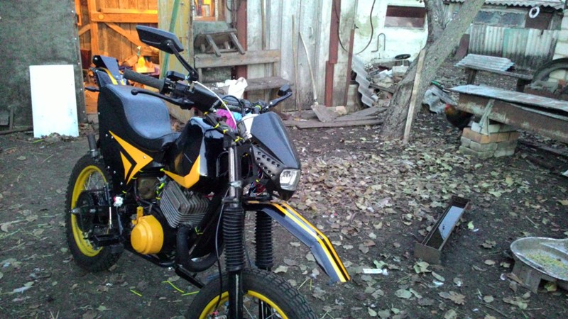

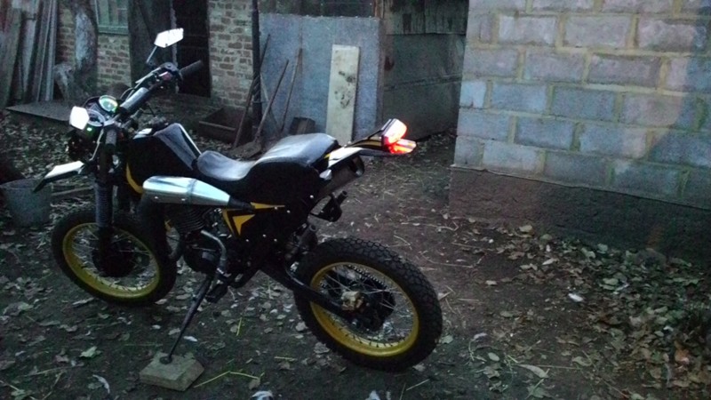

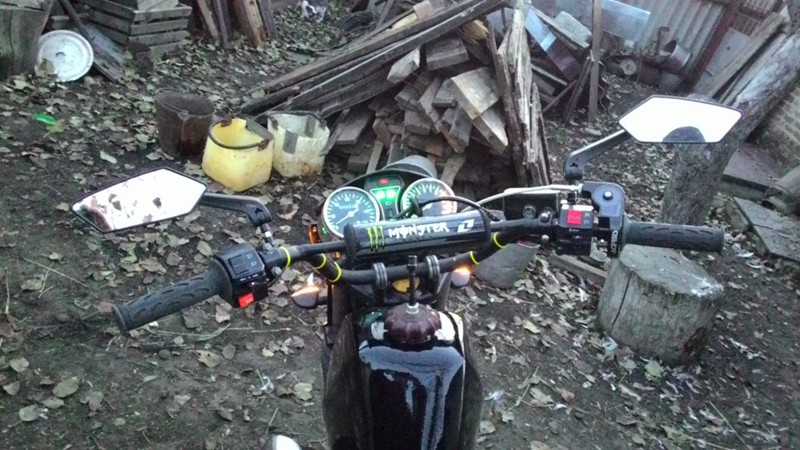

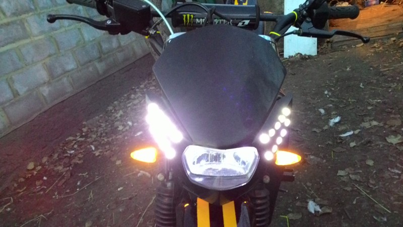

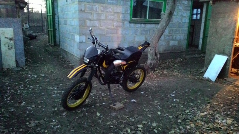

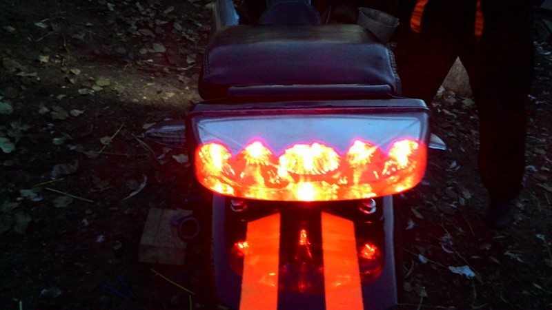

Вот еще немного фотографий :) :) :)

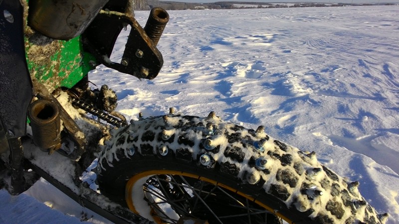

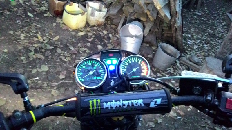

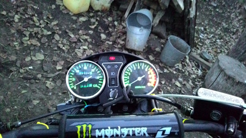

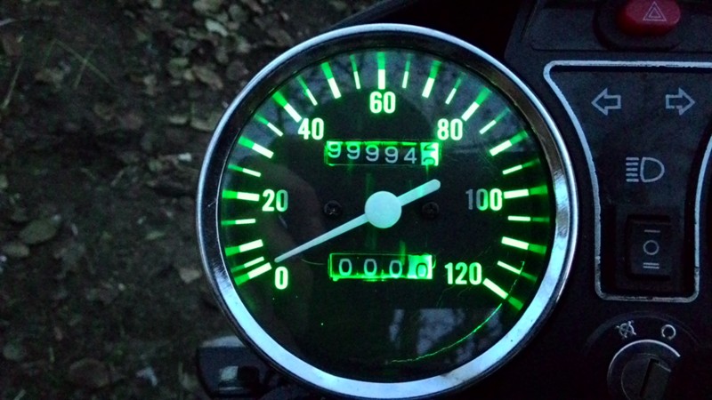

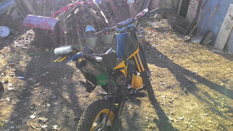

Получилось так, что спидометр мотает в обратную сторону(колесо перевернуто и привод тоже. Суппорт у меня был правый). Не ни у кого соображений по поводу как это исправить?

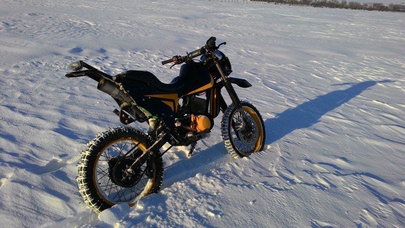

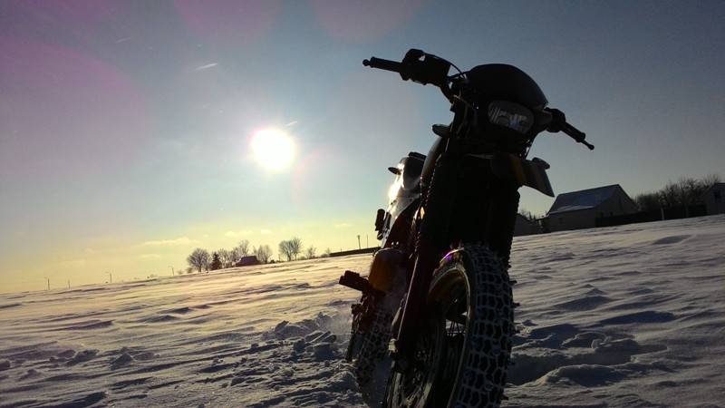

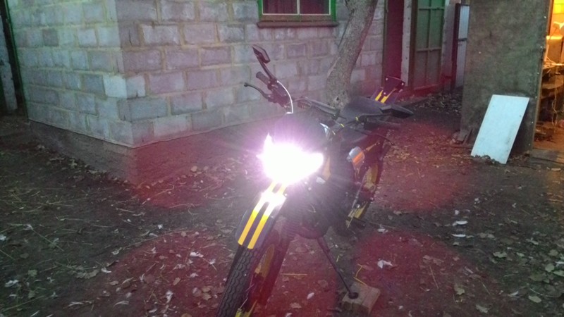

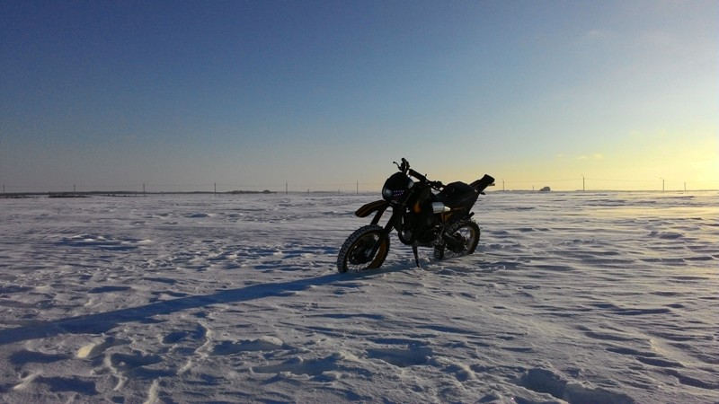

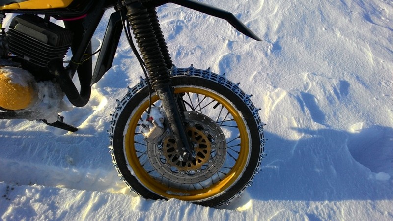

Здравствуйте! Небольшие покатушки зимой.
Maslov
Сообщения: 107
Сообщение Maslov »

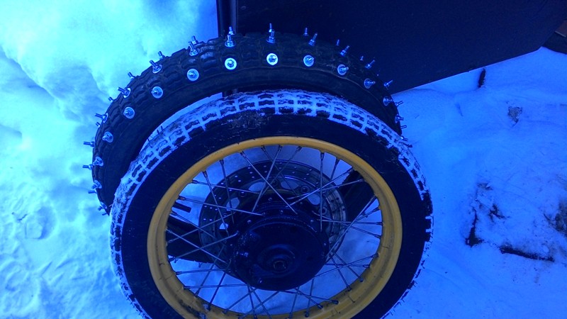

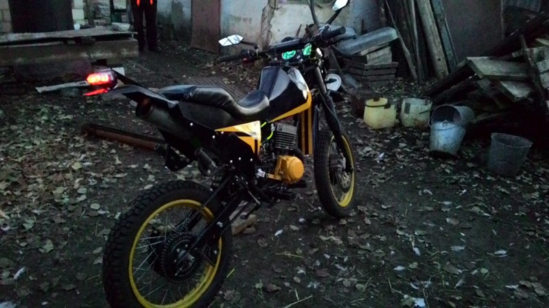

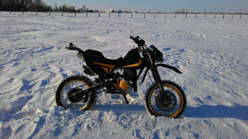

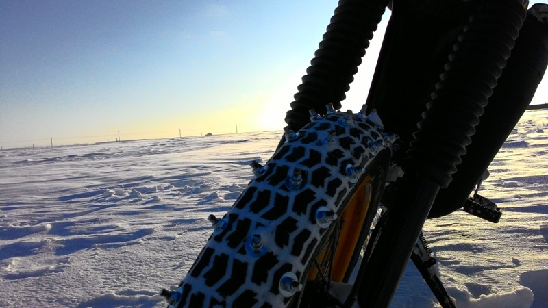

Едет отлично, не смотря на то, что резина деревянная)
