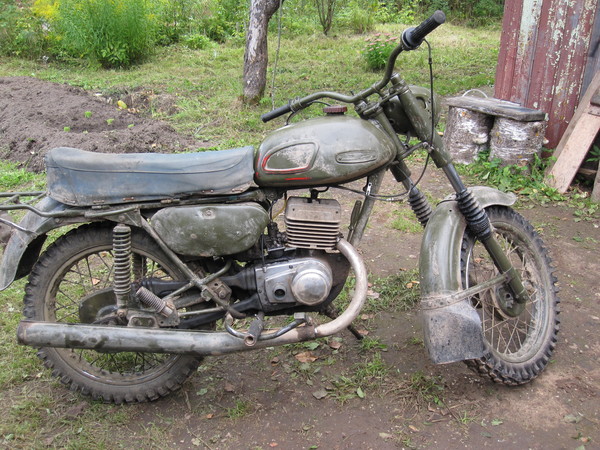

каждый ставит себе задачу сам я делал минск для леса краска балоны 100р шт 1 грунт 2-3 балона краска .Один сезон по лесной дороге -меня устраивает после рыбалки трудно его найти
