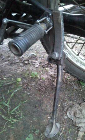

sanek_
Сообщения: 10
Зарегистрирован: 21 май 2010, 21:54
Re: Боковая ножка
Сообщение sanek_ »
вот смотрите как я сделал:) ижевское крепление усилено толстой железкой и приварено на место задней ножки! мне оч нравитсая и все работает ништяк! :)
Dima SD
Сообщения: 3
Зарегистрирован: 23 янв 2012, 23:03
Мотоцикл: Минск ММВЗ-3.112.1
Откуда: Миргород, Украина
Re: Боковая ножка
Сообщение Dima SD »
Ставил с ижа только немного укоротил. Крепление делал сам на 3.112.1

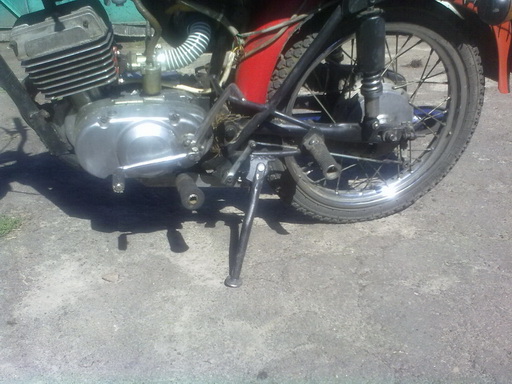

sanek_rp
Сообщения: 32
Зарегистрирован: 19 июн 2012, 20:28
Мотоцикл: ММВЗ 3.112
Re: Боковая ножка
Сообщение sanek_rp »
Вот сварена за вечер. Простенько и со вкусом. Можно даже сидеть на мотоцикле, когда он стоит на боку, проверено весом в 85 кг. :lol:

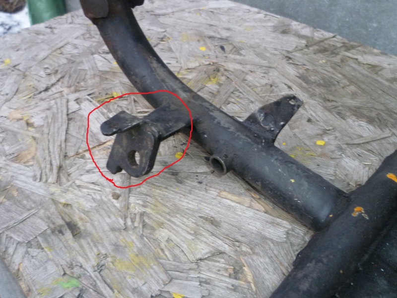

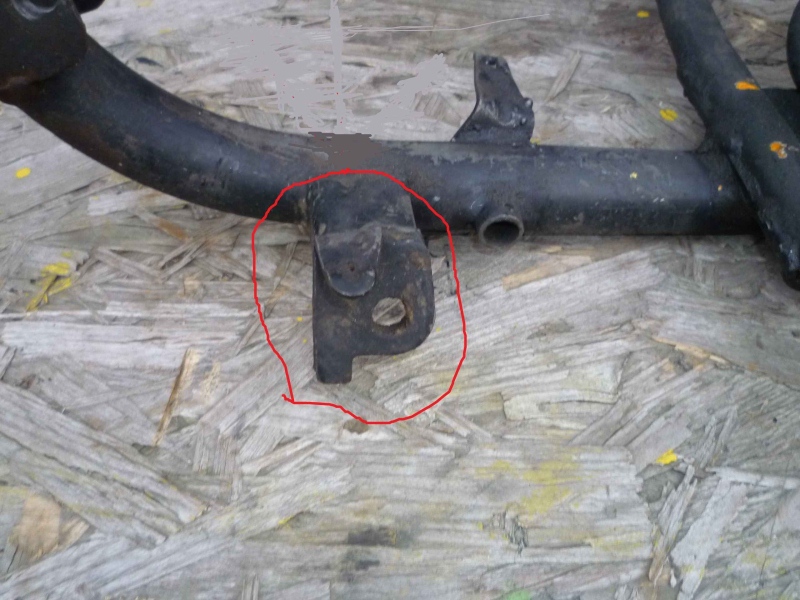

taliban
Зарегистрирован: 08 апр 2012, 21:15
Мотоцикл: минск 3.112.11
Откуда: Украина г. Винница
Re: Боковая ножка
Сообщение taliban »
это заводское крепление боковой подножки :)
sanek_rp
Сообщения: 32
Re: Боковая ножка
DAlas писал(а):ну вы капец, у меня друг на планку из арматуры наварил, а тут минск, тут небольшого прутка хватит миллиметров 10
Пруток твой изогнется если кто-то сядет на мотоцикл. У меня дюймовая трубка, по весу будет также как и твой пруток но намного крепче, ибо как говорит сопромат прочность цилиндрических поверхностей распределяется по наружной поверхности, тоесть на одну и туже единицу веса металла труба прочнее чем прут, ибо диаметр у трубы больше будет.

sanek_rp
Сообщения: 32
Re: Боковая ножка
Там силы действуют на изгиб. На сжатие там и электрода 4 хватит если его правильно установить, а так как лапка в открытом состоянии стоит вот так " / ", то появляются изгибающие силы. А они уже немалые.
svyazist
Сообщения: 13
Зарегистрирован: 02 июн 2013, 01:52
Re: Боковая ножка
Сообщение svyazist »
sanek_rp писал(а):Вот сварена за вечер. Простенько и со вкусом. Можно даже сидеть на мотоцикле, когда он стоит на боку, проверено весом в 85 кг. :lol:
Молодец хорошо придумал. Только мне интересно где твой карбюратор? видно только воздушный шланг. Как он держится у тебя? поделись опытом.
