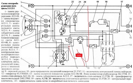

А если рискнуть так? только там 2-полосный тумблер!
1206953713_schema - копия.jpg (61.51 КБ) 6721 просмотр
