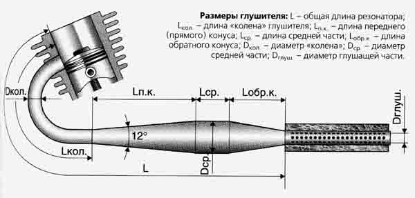

как собрать хороший резонатор? подскажите у кого есть даные или схемы

у кого есть чертеж резанатора для минска???че нет шоль не у кого

У каждого свои чертежи резонатора, так как у каждого на разные обороты двигателей резонатор настроен по потребности.

не советовал бы тебе с ним возится,чем тебе родной не устраивает?
НУ если так хочешь ищи резонатик от кроссачей 125,CZ например,но всё равно переделовать надо,вот посмотри по этой ссылке так основное..

Скажи, Paha сколько у чезета оборотов. :evil:

ну около 11 тысяч,но начинает работать начиная тысяч с 6,-8,ещё бывают карты с минским движком,у нас один чувак ставил такой на восходовский двиг,летал классно.

Ну вот а у стокового минска 6000-6500, а макс.крут. момент и того меньше.

в журнале мото был чертеж резонатора на Минск

Cтатья эта называется поджатый стандарт
кто нибудь читал?
диаметр последней части резонатора( стингера) как его еще называют состовляет 12 мм , чего то не риально мало , может опечатка!!"

а на самом тэ деле диаметр последней части резонатора 22 мм это видно на рис 15,

Переделываю Чз" овский резонатор , можно использовать для дополнительных вставок конусов металл 0,8 у чз"ы 1,0 или все должно быть обязательно одной толщены?

Да на мой вопросс конечно не кто не ответил пока я сам не испытал!! немного отпишусь о моих испытаний , метал решил попытаться найти 1мм как у ЧЗ"ы (516) сварил резонатор точно по размерам как в статье мото "Поджатый стандарт" и последнюю часть резонатора 12 мм трубку тоже приварил ,хотя я с самого начало сомневался что этого диаметра будет достаточно , поставил этот дивайс на мотоцикл, движок у меня тоже доработан как в статье , прокатился - мот разгонялся не так как хотелось, сразу видать что эта трубка душит мотор, сам глушитель не выводил пока , спелил эту маленькую трубочку она мне сразу не понравилось и продолжил обратный конус трубкой с диаметром 21 мм до глушителя , прокатился , совсем другое дело и разгон потрясающий на всем диапазоне оборотов ,
вообщем получил что хотел , хотя столько убил времени на это чтобы вписать в дизайн мотоцикла!!

Здесь расчёт резонатора он-лайн: http://www.mh-aerotools.de/airfoils/javapipe_en.htm
01.jpg [ 22.87 КБ | Просмотров: 19359 ]
