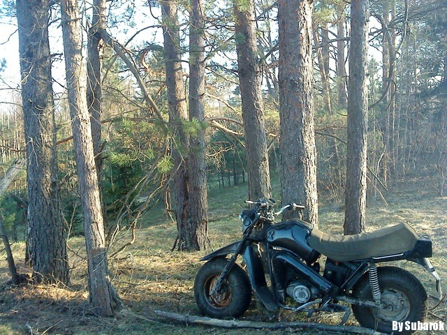

И так. Зарядку сделал!Реле оказалось рабочим, только мелкая доработка..!Все работает, все бегает!
Хочу вот узнать, есть ли у кого здесь тула?
Как она должна переть?(К чему мне стремится)
Не форсированый мотор. Передачи очень длинные, я толком не проехал на 4(пока что).
Или у меня она сейчас просто не тянет?
Какой карбюратор лучше ставить?
Ставил:
К36(24)с которым привез, - он толком не ехал а зажирался бензином. 135 жиклер
Йиков от старушки(двухцилиндровой, по моему) Разница почувствовалась но не понравилось.
К62В(26)начал переть в разы лучше! 135 жиклер
К36Н (или К) (27) Начал просто зверски лететь(после прошлых карбюраторов) Вместо 135 жиклера пришлось поставить 190 иначе мало и все.
БИНГ от мотоблока чешского - завести не смог. Просто его бензином Обмывало все края.
Йиков от мотоблока чешского - аналог прошлого. Начал резвее набирать обороты.
И иногда едет чуть тухлее и моментально обороты возрастают и появляется рывок до того пока не переключишь скорость.
Поршневая в хорошем состоянии.
Ставил:

У меня муравей 2м-01

а что колеса такие большие? на них что плавать ?
