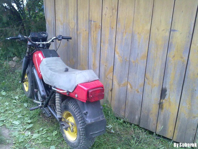

Тула обкаталась. Решил продать - уже 5 мотоциклов.. нет ни места, ни времени для них всех. Да и деньги нужны.
Перед продажей можно по газовать... :3 Видео снимали за минут 20 до приезда нового хозяина сего аппарата.
Где подергивается - там вина в плотной пробке бака. :)
http://www.youtube.com/watch?v=LASxTwbuqYI" onclick="window.open(this.href);return false;
http://www.youtube.com/watch?v=uFFHyvoxWTo" onclick="window.open(this.href);return false;
http://www.youtube.com/watch?v=NuyTy41mxTo" onclick="window.open(this.href);return false;
