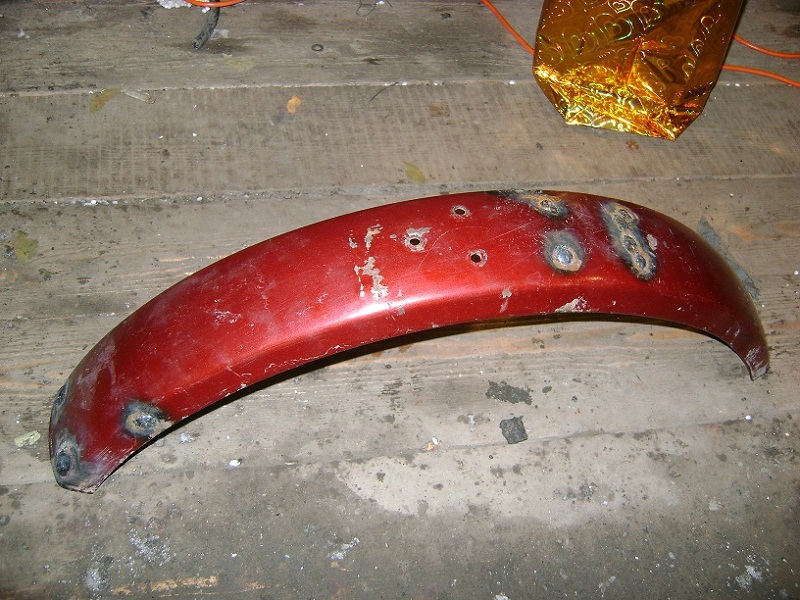

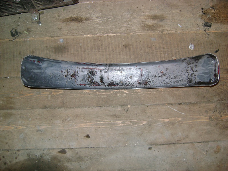

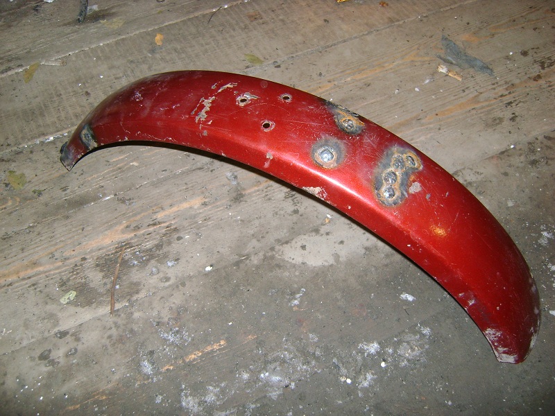

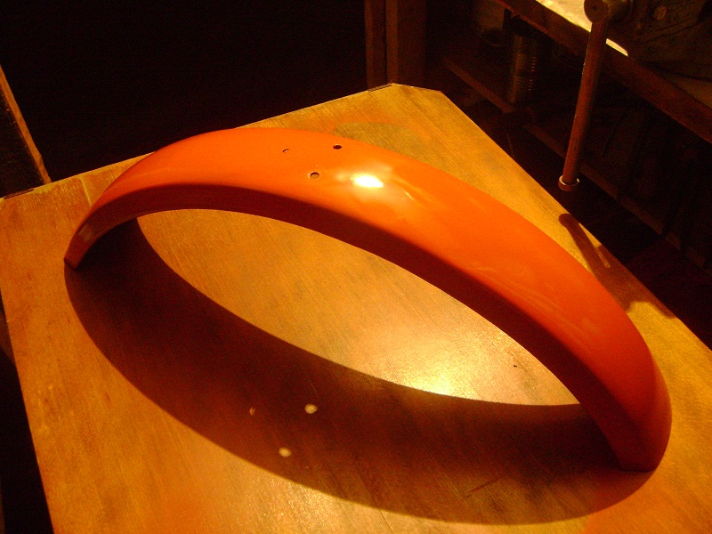

Итак наступили новогодние выходные,образовалось уйма свободного времени и было решено заняться передним крылом данного мастодонта. Не устраивало меня в нем наличие большого количества отверстий от предыдущего хозяина,трещина и то что оно задрано а-ля "недоэндуро".
Вложение:
DSC01417.JPG [ 233.47 КБ | Просмотров: 8874 ]
Крыло было снято,все дефекты заварены
Вложение:
DSC01418.JPG [ 227.42 КБ | Просмотров: 8874 ]
Вложение:
Варили полуавтоматом,со слов сварщика: "Всякие консервные банки варил,но такого Г... еще не попадалось".
fce35a7141b2.jpg [ 146.3 КБ | Просмотров: 8880 ]

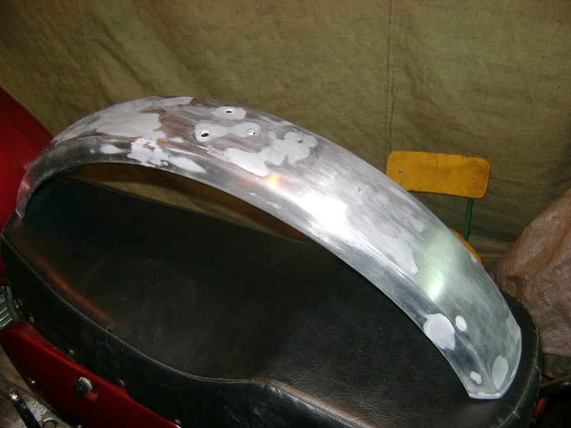

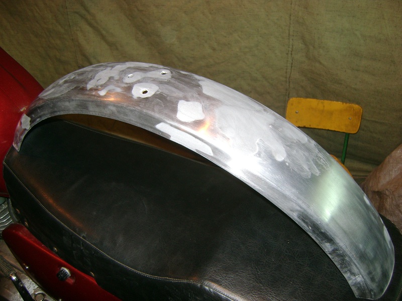

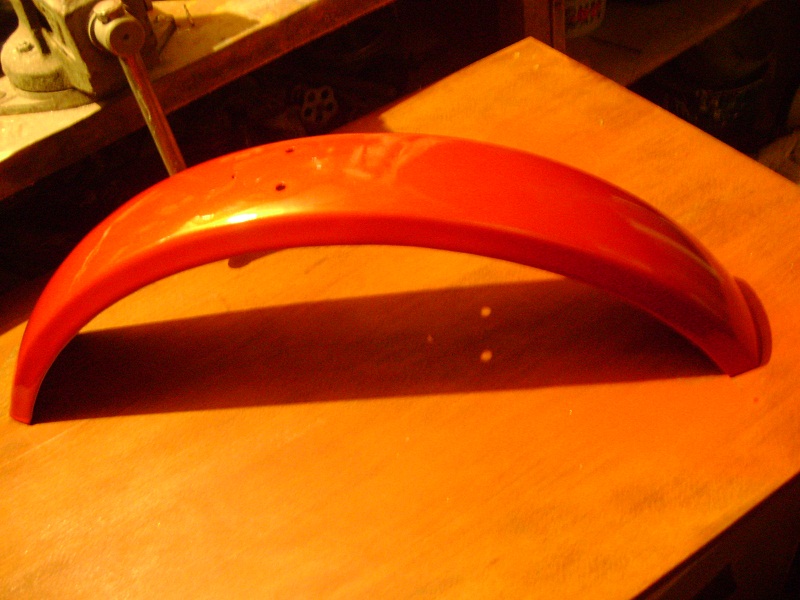

Затем швы были зачищены,а крыло зашкурено.
Вложение:
DSC01421.JPG [ 208.43 КБ | Просмотров: 8871 ]
С обратной стороны так же зашкурил и обработал цинкарем
Вложение:
DSC01422.JPG [ 211.45 КБ | Просмотров: 8871 ]

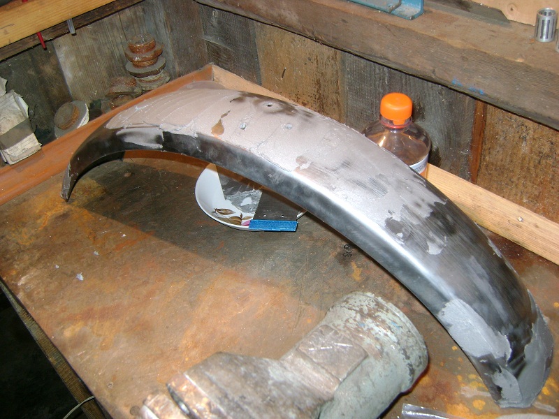

И наступила пора шпатлевки. Вообще,сложность процесса в том что крыло круглое во всех плоскостях,и плоским шпателем забазироваться не к чему
Вложение:
DSC01419.JPG [ 204.21 КБ | Просмотров: 8871 ]

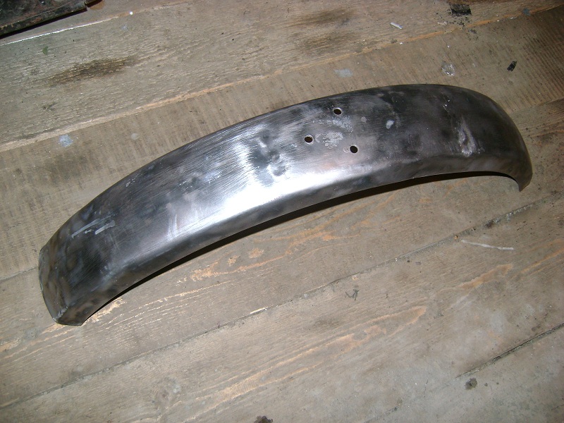

Затем самый муторный и трудоемкий процес вышкуривания. Не забываем что крыло круглое во всех плоскостях
Вложение:
DSC01467.JPG [ 153.23 КБ | Просмотров: 8869 ]
Вложение:
DSC01466.JPG [ 159.19 КБ | Просмотров: 8869 ]

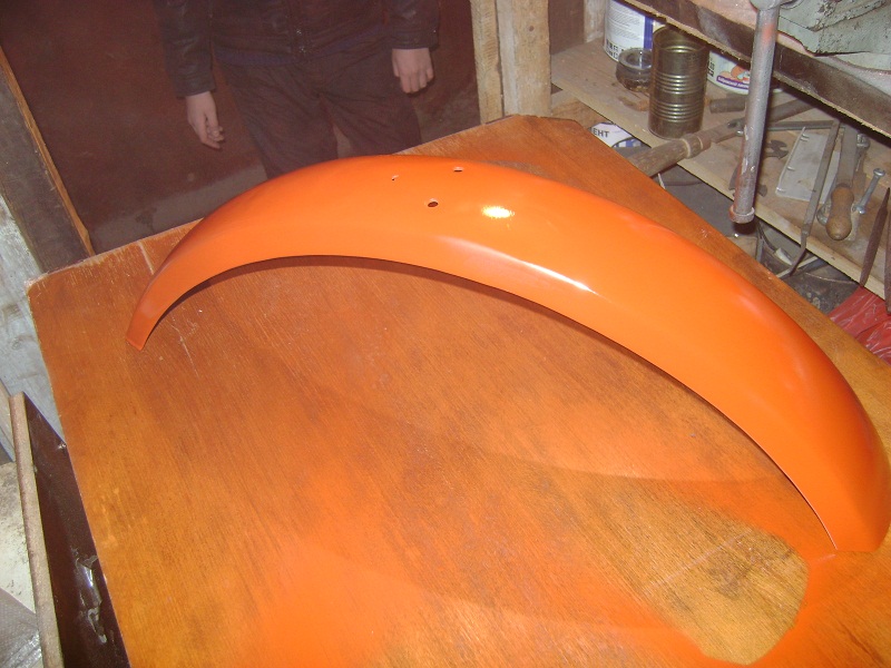

Затем грунтуем
Вложение:
DSC01472.JPG [ 180.22 КБ | Просмотров: 8867 ]
в несколько слоев
Вложение:
Сразу примечание,все работы с ЛКП выполняйте в стерильных условиях,чтоб пылинки не летали,сквозняки не гуляли и мухи не гудели :) )))
DSC01471.JPG [ 173.86 КБ | Просмотров: 8867 ]

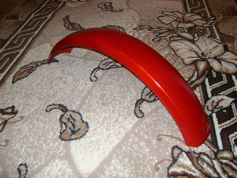

Наносим краску
Вложение:
DSC01476.JPG [ 155.77 КБ | Просмотров: 8866 ]
Наносим лак
Вложение:
Сразу замечание по поводу покраски баллоном,не важно будь то лак или эмаль: на клапан баллона давим сильно и до конца,начинаем распылять в сторону,а затем переводим струю на деталь. Иначе на деталь летят крупные брызги краски (баллон плюется).
DSC01475.JPG [ 178.16 КБ | Просмотров: 8866 ]

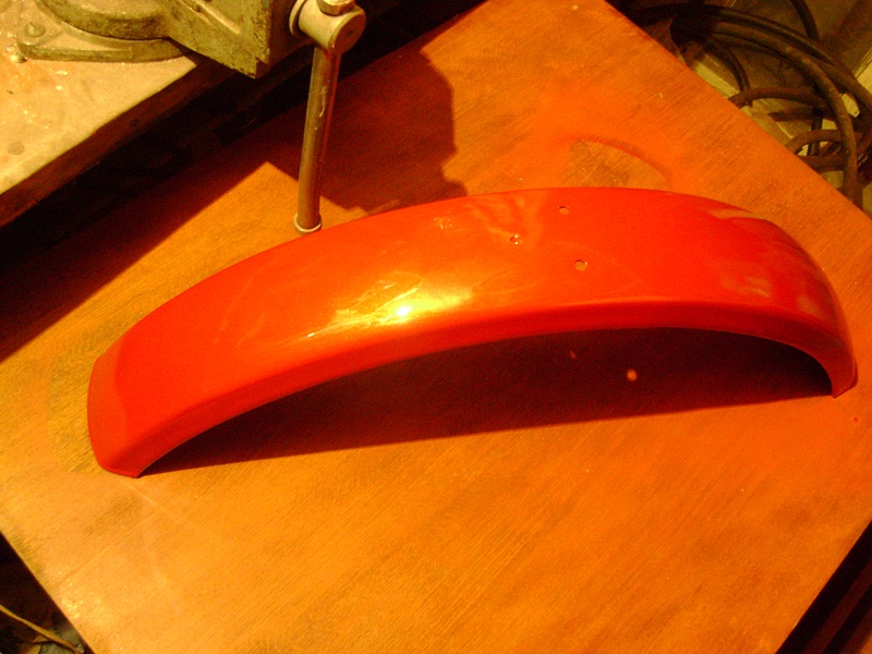

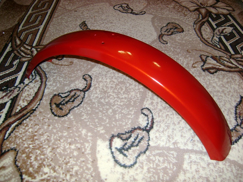

И наконец конечный результат
Вложение:
DSC01485.JPG [ 243.78 КБ | Просмотров: 8860 ]
Вложение:
Конечно после грунтовки сразу же вылезли все недовышкуреные дефекты. По хорошему следовало бы заново все зашпатлевать,или можно было купить жидкую шпатлевку и залить ею,но об этом как то не подумал. кому интересно могу выложить фото материалов которыми работал. Все работы выполнял впервые в жизни. По этому и пишу "Не стрелляйте в пианиста,он играет как умеет :mrgreen: "
DSC01484.JPG [ 244.46 КБ | Просмотров: 8860 ]
