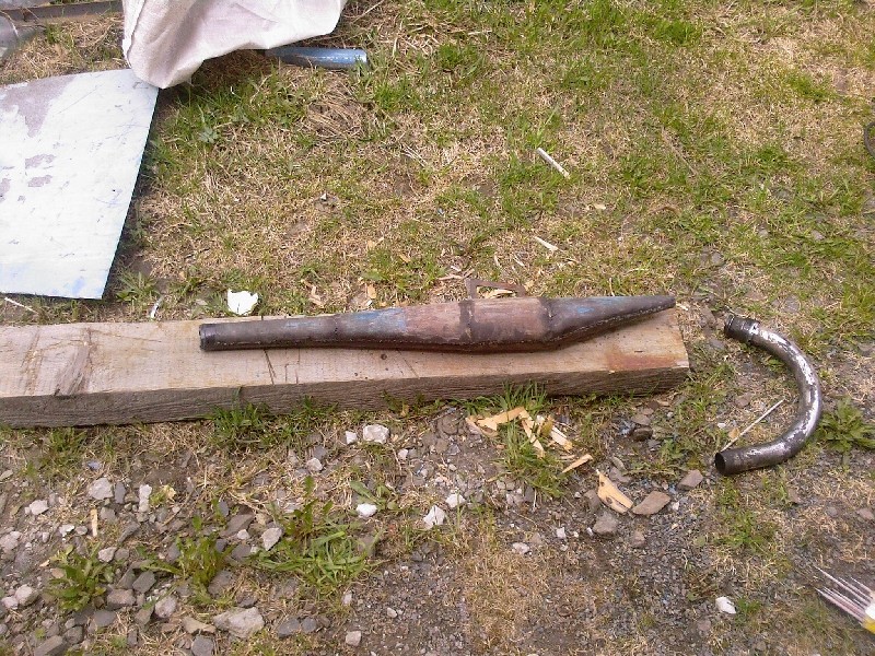

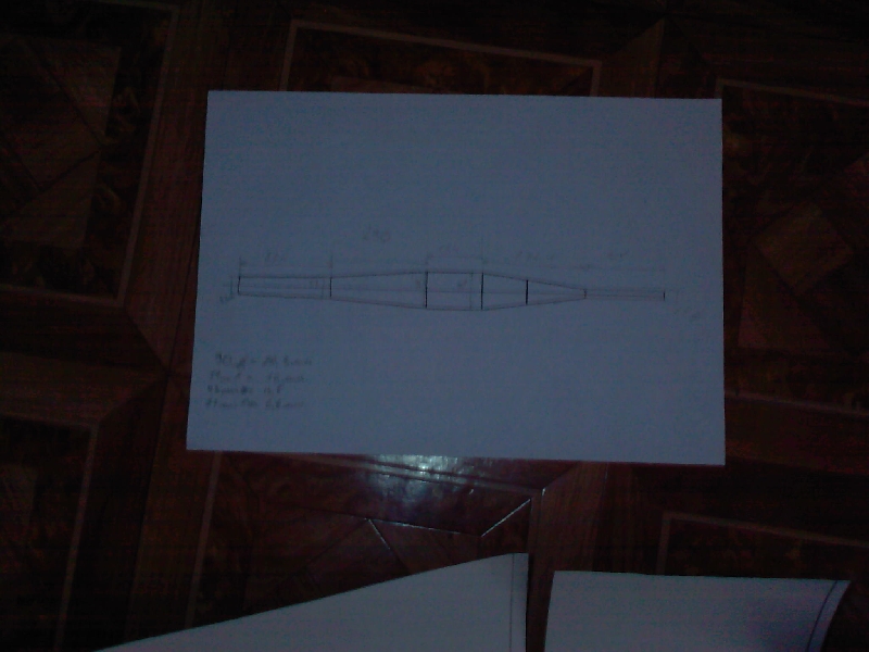

Собрал резонатор выпуска по этому чертежу:
Поставил на мотоцикл, очень понравилось, стал лучше крутиться, подхват получился чуть выше средних оборотов и до конца.

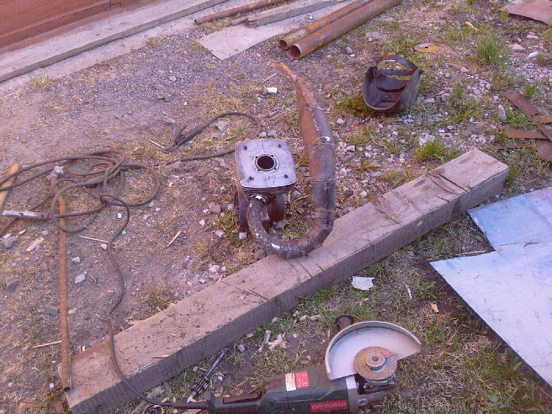

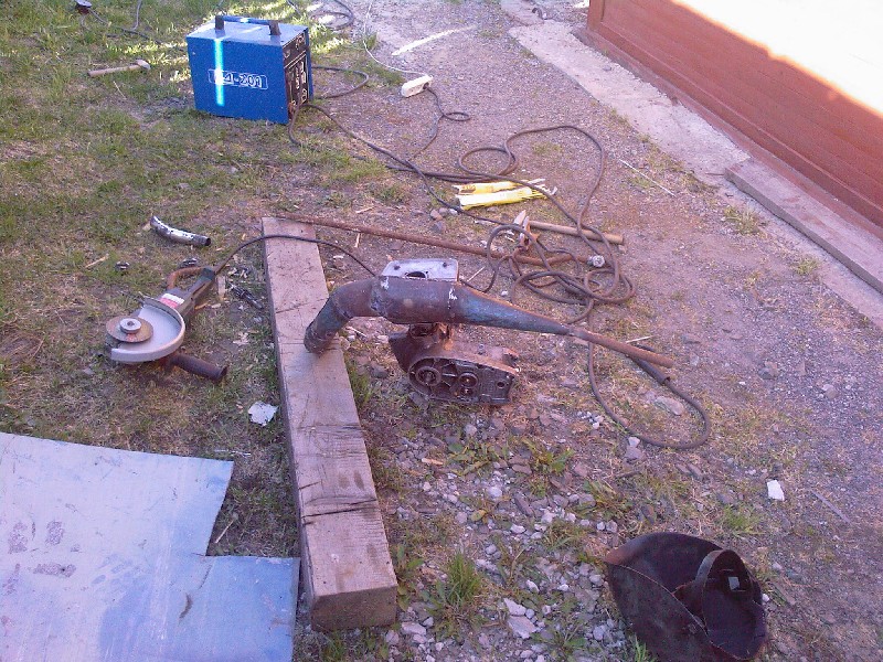

Потом это же резонатор решил переварить так, что бы он проходил под баком

В резуль тате стало на много хуже, размазанная тяга, ни какого подхвата, потом опять сварил, ещё один резонатор, такойже как и первый, стало лучше, но всё равно не как в первый раз, подскажите почему так. Если кто может, дайте чертёж резонатора настроенного от средних до высоких оборотов, который можно проложить под баком. Знаю, что под каждый двигатель нужно считать свой резонатор, но в этом очень слаб, а насчёт программ, считаю, что это фуфло!)

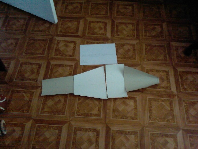

вот чертеж резонатора от минска, я себе сейчас такой делаю, да и на этом форуме уже кто то делал.
Cone Layout - это программа для конусов, там задаешь все пораметры, и он распечатывает конус на нескольких листах(на одном не помещается) а потом их между собой склеиваешь. На резонаторе, если будет угол изгиба более 10 градусов(где то вычитал) работа его сильно ухудшается.

электро сваркой ты всю трубу по прожигал, да и швы толстые и их очень много . Металл должен резонировать , а у тебя сколько швов столько ребер жесткости вот он и работает плохо. То что внутрь трубы сваркой наплавилось тоже минус.
Что-то я сомневаюсь на счет диаметра стингера-12мм :!: :!: :!: :roll:

Забыл написать, диаметр стингера нужно делать 24мм. 12мм трубка душит двиг, а 24мм в самый раз.

А как пользоваться этой программой Cone Layout??? Куда какие параметры вводить?

Сверху вниз:
Диаметр верхнего отверстия
Угол верхнего отверстия
Диаметр нижнего отверстия
Угол нижнего отверстия
Длина конуса
остальное не надо трогать

Извиняюсь, не 24мм а 22мм надо делать, там опечатка на рисунке.

ввёл данные в эту программу, но при распечатывании получилось чтото не понятное. Один конус получился на 21 страницу!) И что с этим делать??)
