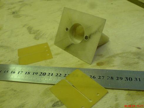

Пища для размышления.
Ставится без какой-либо переделки картера, присоединительного фланца радиатора цилиндра и т.д.

Сам ставил? Вот если бы хоть малость понимал работу ЛК, то не сказал бы что ЛК можно поставить без переделки картера и цилиндра. от ЛК не будет практически никакой пользы без отверстия в поршне(нужно для увеличения фазы впуска), 3 канала( по другому называют ускоряющий канал), не помню как называется этот канал, но он пилится прямо из впуска в КШМ(подзарядка на высоких оборотах).

На Хондочке стоит.
Работу ЛК не понимаю, т.к. в последнее время сконтруировал только один с ламинарным потоком смеси через окна.
3 канал - очень интересно.
Канал пилится из впуска в КШМ - очень хорошо. Но у меня ещё и на уровень с продувочными окнами "пропилено" и тоже из впуска.
Хочу Каляна обрадовать, на высоких оборотах ЛК не нужен. И "подзаряжать" кривошип по такой схеме - лишь отцеплять лошадей от общей упряжки.
